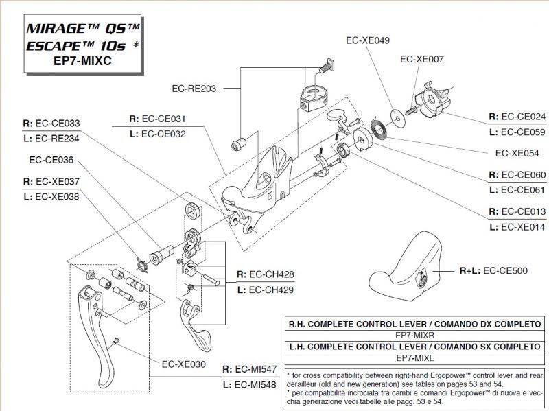

Quindi vuoi cambiare solo il selettore. Quindi va smontato il corpo del cambio... non è proprio una passeggiata. Io ho smontato quello di destra, non è semplice. Comunque il pezzo sembra quello, domattina cerco il catalogo Campagnolo del Mirage per vedere il numero parte del pezzo se corrisponde e ti faccio sapere. Forse era meglio ricomprare tutto il blocco freno completo...

Ho visto dei video su you tube e sembra veramente complesso, il meccanismo funziona con tanti piccoli pezzi. Però mi ha dato un'idea: e se la leva del cambio si toglie con un perno passante come quella del freno??!! Tutto diventerebbe molto più facile. Più tardi provo a rimuovere il perno di quella rotta.

Allora il pezzo che mi hai indicato è giusto, numero parte EC-CH429. Ecco l'esploso del comando sinistro. Come vedi sono tanti bei pezzettini. In rete trovi anche dei tutorial filmati per lo smontaggio / rimontaggio.
1487147946 2069 FT251704 Mirage Shifter
Sicuramente se riesci a togliere il perno della levetta risolvi facilmente...
