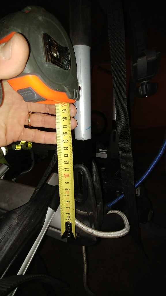

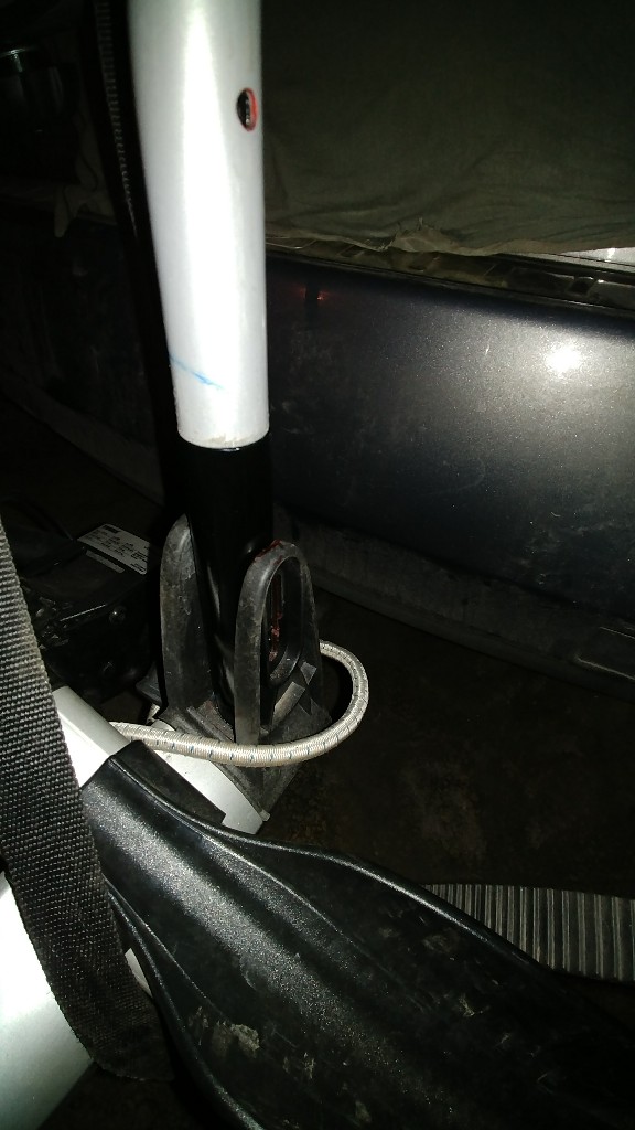

yayayaya » 8 anni fa

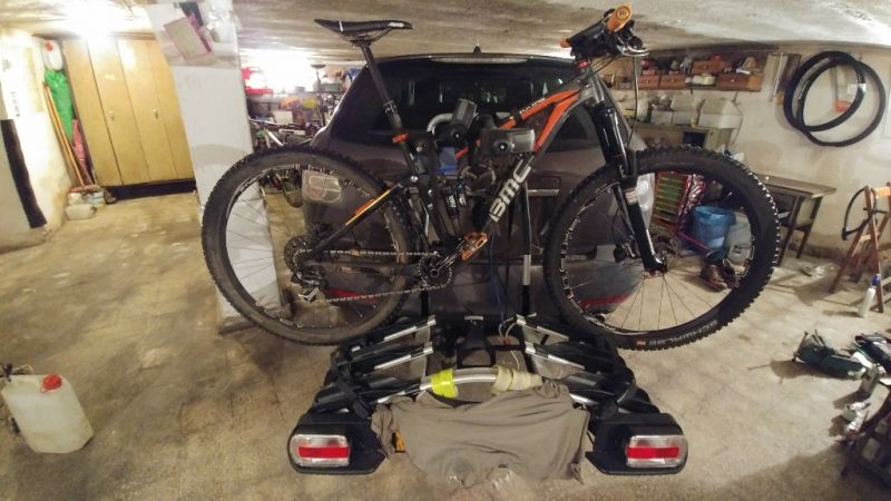

Con un pò di manualità¡ ho fatto la modifica al portabici della thule.
In origini i bracci passano dentro la bici(vedi foto 1), ma se full e sloppata é dura
Con 15cm di rialzo é perfetto, i bracci passano sopra foto 2
X la moto ho il problema di portare pure la piccola a scuola, altrimenti perdo buona mezz'ora

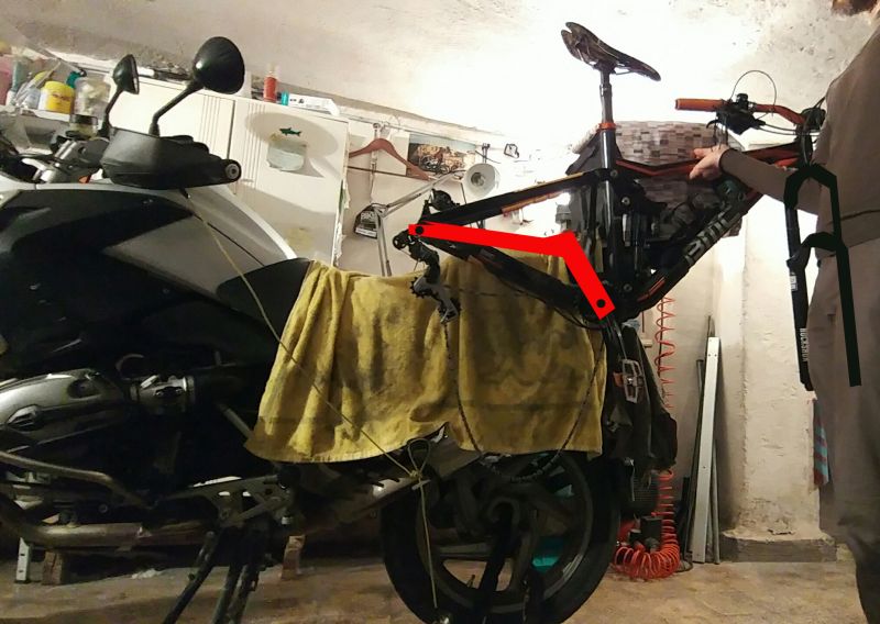

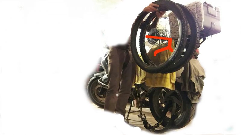

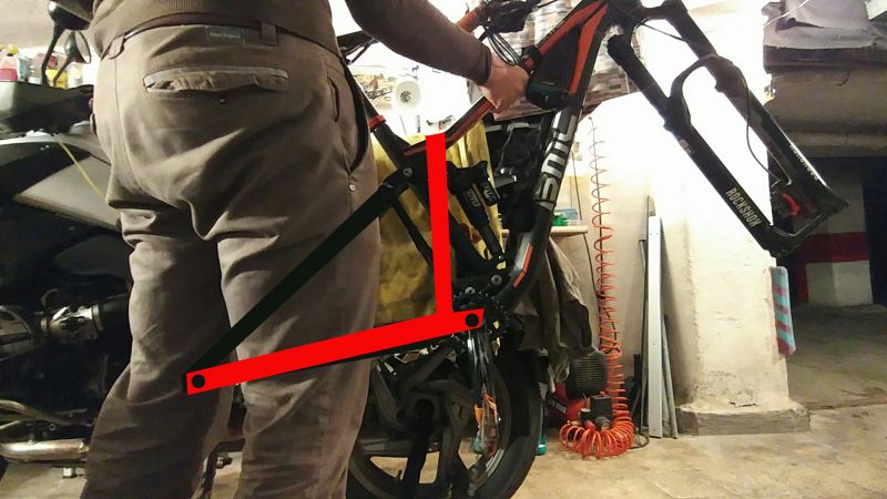

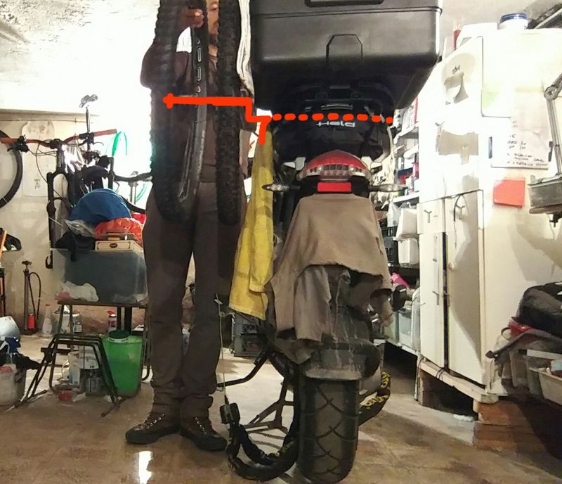

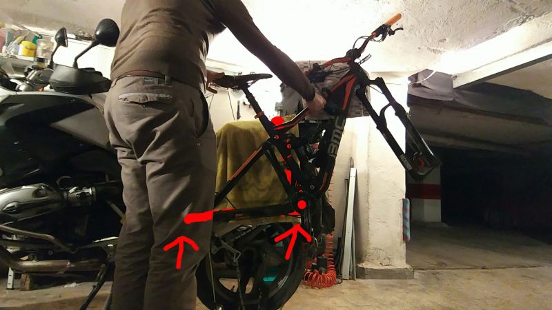

questa è la mia idea.
la bmw gs1200 ha la sella del passeggero rialzata dalla piastra portapacchi dove poggia e proprio tra le due farei passare una piastra che congiunge i due supporti ,destra per le ruote e sinistra per il telaio, ancorandosi agli attacchi dei bauletti vario.
in pratica una "U" rovesciata su cui saldare due perni orizzontali.
il peso è molto simile a quello dei bauletti, a cambiare è l'aerodinamica anche se pure loro da estesi sono molto voluminosi e squadrati.
per le ruote basta un tubo lungo 25cm(mozzi battuta 142+100mm, in previsione boost farei148+110+dado 280-290mmm)) con diametro verso la moto di 15mm , per poi sfinarsi a 12mm così da poterci mettere prima l'anteriore e poi la ruota posteriore bloccate con un dado e forcina di sicurezza, vedi foto 1 e 2(per non spostare la moto, nelle foto le ruote sono sul lato sinistro anzichè destro).
per il telaio i perni saranno due, uno che passa attraverso la guarnitura e l'altro sul perno passante posteriore.
metterei il telaio a sinistra della moto così la catena rimane esterna e non sporca il passeggero.
l'ingombro del telaio può variare , mettendo il pedale sopra la sella si guadagnano circa 8-9cm ariivando a sporgere solo 26cm, mentre se tutto esterno all'ingombro della moto circa 35cm(pedali mallet).
l'ingombro della moto è circa 40cm , 27 le ruote e 26-35 il telaio, così siamo entro il limite dei 100cm di massimo ingombro previsisti dal codice della strada..
il manubrio bloccato con una cinghia in linea con il telaio sarà  molto sporgente verso il dietro.
un simile portabici permette il trasporto del passeggero...la figlia per portarla a scuola e l'uso del bauletto dove riporre un cambio asciutto a fine pedalata.
il casco andrà  legato con una catena e eventuale giubbotto in macchina dell'amico di turno.
lo step 2 sarà  sfruttando un cavalletto a pinza, "mostrare" il telaio per valutare il reale ingombro verso la pedana del passeggero, sella , la sporgenza posteriore e lo svettamento in altezza, limitao a 172cm per uscire dalla porta del garage.
1518989792 882 FT256948 Porta Ruote
1518989792 882 FT256948 Ruote 2
1518989792 882 FT256948 Telaio 2
1518989792 882 FT256948 Telaio 3
1518989792 882 FT256948 Telaio 4
1518989792 882 FT256948 Telaio 5
il telaio può essere posizionato con il cambio appena dopo la pedivella del passeggero o più in alto, ma credo possa essere d'intralcio per la salita del passeggero.

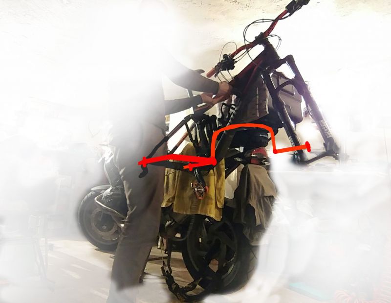

Alfio » 8 anni fa
La mia idea era abbastanza simile alle foto in fondo.
Certo, il forcellino così sporgente un pò mi ansia...
La soluzione di Ya è decisamente più professionale, ma la domanda di base rimane: se mi ferma la stradale, che gli racconto?
Se la metto come il tipo del raduno, trasversalmente sporge più di 100cm. Se si realizza il telaietto come proposto da Ya, l'ingombro laterale è sotto i 100cm, ok, ma longitudinalmente sporge parecchio.
La mia idea è prendere spunto dall'ultima foto e mettere il telaio in verticale, con in forcellino in alto e la forcella in basso a contatto con il sedile.
A livello di ingombri, ci dovremmo stare.
