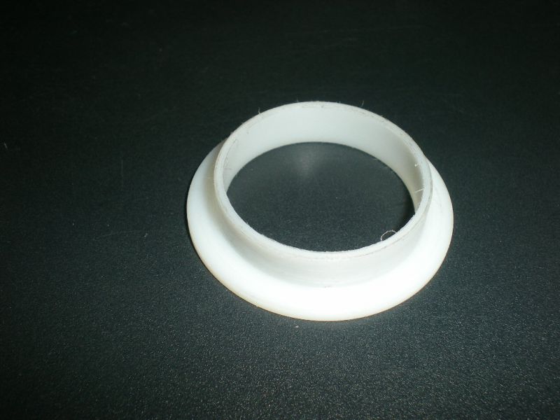

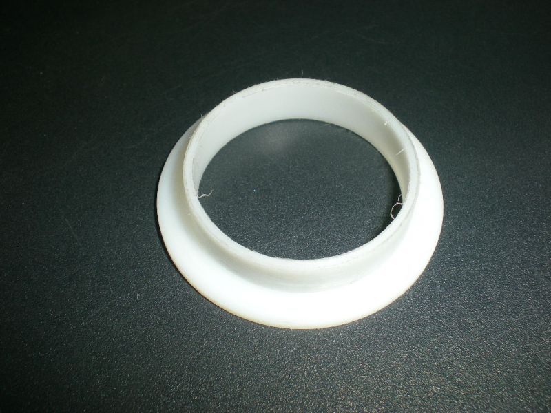

Caro Valanga, se vuoi risolvere questo problema, devi smontare dal mozzo il blocco ruota libera, aprire il cricchetto, e mettere del grasso molto fluido (no denso) sulla boccola di teflon che è al suo interno, rimonta tutto e vedrai che silenzio....
Domani inserisco anche delle foto per farti capire meglio.

Questa è la boccola da lubrificare, la grandezza è poco più di una moneta da due euro, ed è inserita nel cilindro dentato della ruota libera.

Esatto proprio quello.
Infatti, anche da nuovo manifesta questo stridio.
Smontala, metti del grasso al teflon, lubrifica anche la guarnizione in gomma così non fà  resistenza quando non pedali, ed il gioco è fatto.
