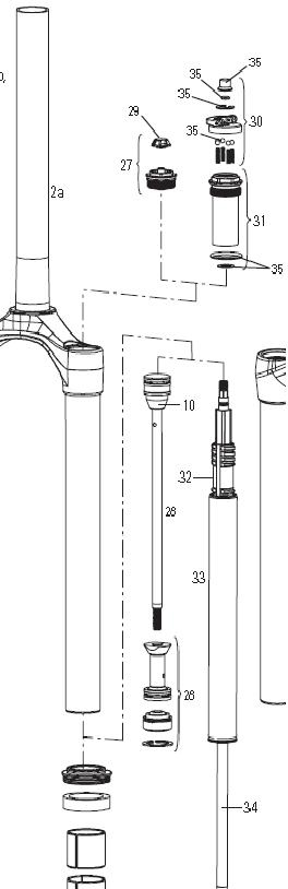

Il paraolio esterno stelo/gambo non fa nessuna tenuta: serve come parapolvere/raschiaolio dell'olio di lubrificazione per lo scorrimento degli steli. L'olio e la molla ad aria, che lavorano x lo smorzamento sono contenuti nella cartuccia interna, che ha un sistema di tenuta indipendente.
emmemme883
D'accordo, ma l'aria che immetto dalla valvola negativa - visto che questa non perde - da qualche parte dovrà  pur uscire.....
..però non capisco da dove...

è passato un anno da quando l'ho smontata e se non ricordo male un oring separa le 2 camere e nel tuo caso la negativa passa nella positiva senza aumentarne tanto la pressione perchè la negativa ha un volume molto inferiore.
oppure la perdita avviene dalla valvola, capita se il "pisellino" non è avvitato completamente.
