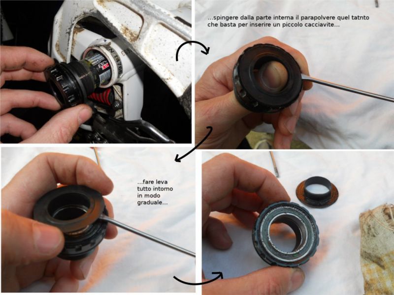

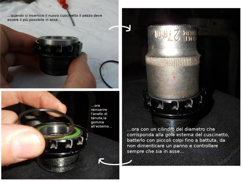

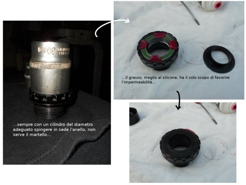

Per completezza e al solo scopo di fornire agli amici pedalandiani una
più completa visione dell'argomento ho preparato alcune foto con la sequenza
della revisione del movimento senza uso di attrezzi particolari come estrattori
o martelli cinematici quindi operazione accessibile a tutti.
Premessa :
Le operazioni di smontaggio non hanno molto riguardo del cuscinetto perchè
è componente da sostituire ma al contrario è richiesta massima attenzione e
delicatezza ai componenti accessori in prevalenza costituiti da plastica
o gomma che se danneggiati compromettono il buon fine.
Altra precisazione : i cuscinetti reperibili vengono forniti del tipo aperto,
schermato o sigillato ovvio che a noi occorrono i sigillati per la loro
capacità  di resistere alle infiltrazioni di polvere e acqua.
1305269932 2371 FT169010 Mov Centr 01

LongJohn » 15 anni fa
Grande ZioRace!!
Che dire...questa me la salvo proprio in PDF tra le guide!
La leggo con attenzione...e semmai ti contatto per delucidazioni!
01
olmetto » 15 anni fa
Personalmente conoscevo già  la procedura, ma una spiegazione così dettagliata ad uso di tutti noi deve essere comunque ricompensata di un grande GRAZIE!
Pininfarina » 15 anni fa
finalmente quello che volevo vedere...questa spiegazione non ha prezzo, sei un grande ziorace, e sono contentissimo per aver dissipato ogni mio dubbio, per quanto mi riguarda la spiegazione è perfetta! spero di provarci al piu' presto, se poi a naso ti ricordi le misure del cuscinetto per il movimento attuale shimano deore classico (dovrebbe essere uguale per tutti i tipi) mi fai un triplo favore, magare l'hai pure scritto nei post precedenti vero?
