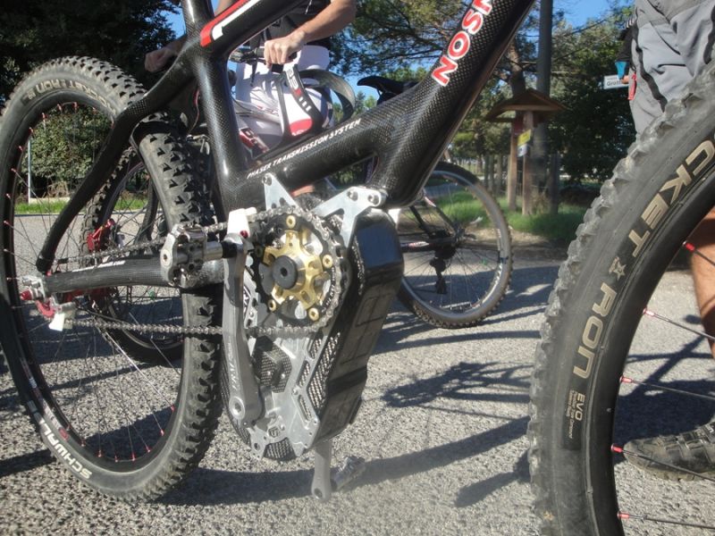

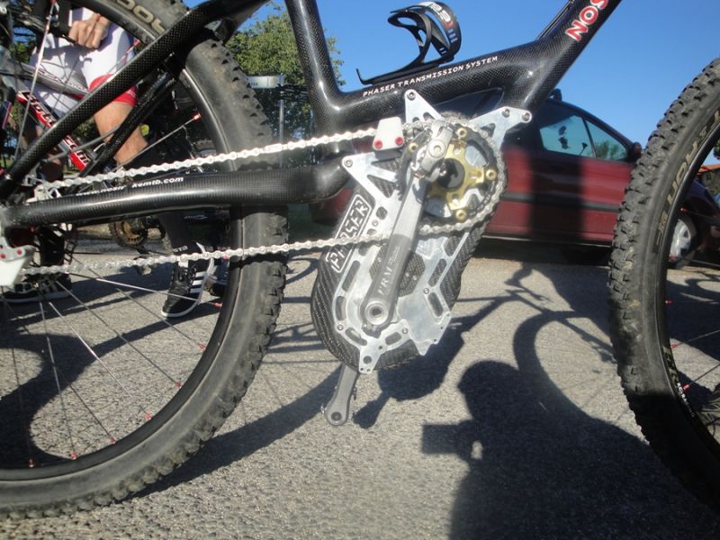

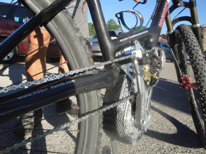

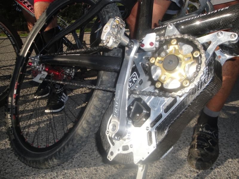

In questa edizione un altro perché stavolta meccanico mi si è proposto alla vista grazie anche al nostro amico Giangi:
La bici è una 29r in carbonio da 10,4 con una forcella anch'essa in carbonio e uno scatolo in carbonio che nasconde un trasmissione rivoluzionaria direi " a fasatura variabile".
Il mezzo è un prototipo e prossimamente il realizzatore, che gentilmente e intervenuto al nostro evento, ci ha svelato il suo interno promettendoci le foto in anteprima della versione definitiva.
Perché colossi come Sdram e Shimano continuano a proporci sempre proposte similari senza un reale cambio di direzione?
Ci troviamo difronte ad una svolta visto la fluidità  nella pedalata provata e visto la scarsa manutenzione rispetto alla pulizia delle parti meccaniche protette nella loro custodia?
Mi domando... ma ci voleva un esperto, credo ingegnere, di Sant'Angelo Romano per inventarla?

per crix e banzai quello che vedete non è un accrocco o una lavatrice ,ma è qualcosa che funziona alla perfezione (ve lo dico perché ci ho pedalato) ed è qualcosa di innovativo

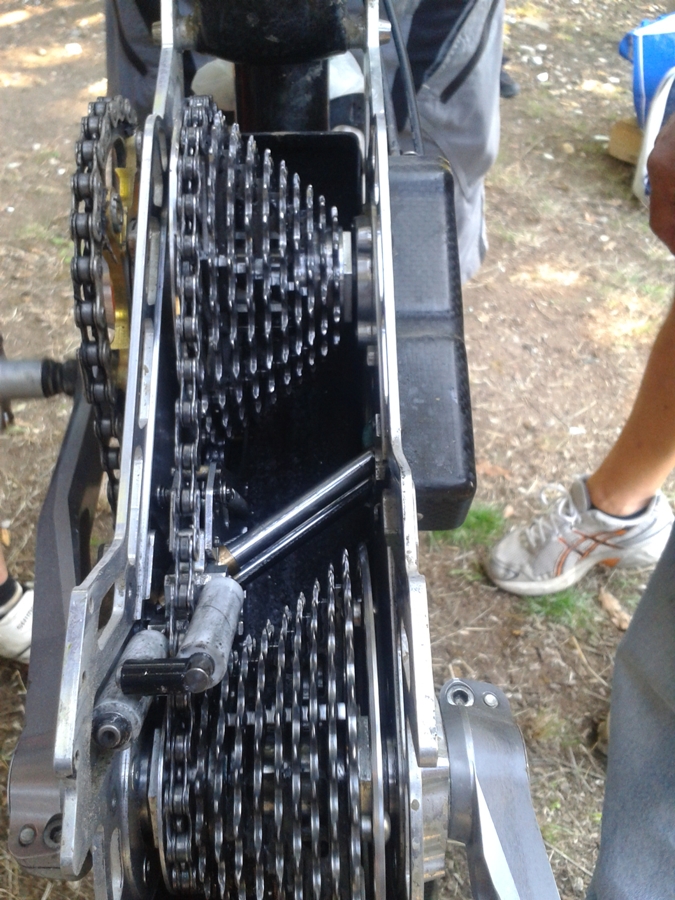

perchè non ci parli un pò di questa cosa?? io ero curiosissimo di provarla ma sabato proprio non era il caso!!! comunque se riorganizzi mi piacerebbe provarla , altra cosa interessantissima era vedere dall'interno come funzionava il deragliatore , questo mi incuriosisce davvero !!

Non voglio rovinare la festa a nessuno, ma vi dico che questo tipo di trasmissione l'ho già  visto in rete qualche anno fa, non troppi però. Forse è la stessa cosa e persona, però non è una novità  assoluta.
Giudizi estetici a parte c'è il discorso dell'ingombro della scatola cambio che svende abbastanza in basso e, a differenza di una corona, se prende della botte in passaggi tecnici particolari, potrebbe pure rischiare la rottura.
Inoltre c'è il fatto del peso di una cassetta in più; la catenella della scatola non è da considerarsi visto che in realtà  la catena principale è molto più corta del normale.
Queste cose ovviamente non sono difetti e basta ma cose da migliorare, se poi la resa pratica è già  buona così allora non si può far altro che andare meglio.

quella che hai visto in rete è questa!!!! e l'ha fatta un amico di sant'angelo romano (poco esotico il nome ma risponde a realtà )
anche io ho fatto le stesse considerazioni l'altezza +o- è quella di una corona ,altra cosa estremamente positiva è che l'asse del movimento centrale è abbassato di diversi centimetri e questo aumenta enormemente la stabilita del mezzo, dietro non c'è il deragliatore e quindi non si può rompere(nota decisamente positiva) , il peso della bici come la vedi è di poco sopra i 10kg!!!!
