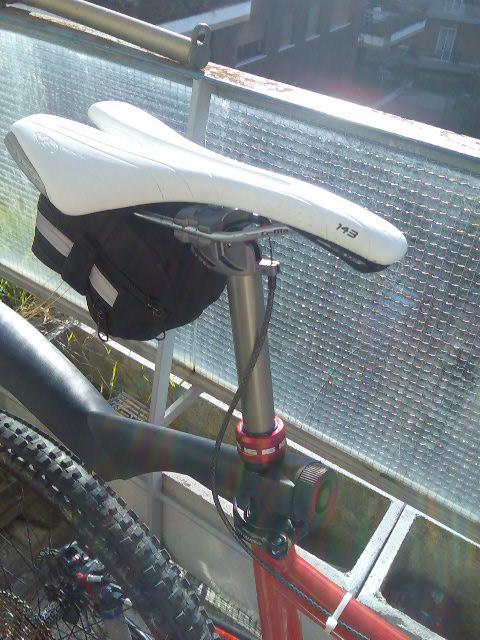

Ora che vi siete insultati ben bene, mi piacerebbe sapere che ne pensate dei reggisella telescopici. Sembra che ormai non se ne possa più fare a meno, sulle trail bike alcune case cominciano a montartlo di serie. In effetti, se lasciamo stare la storia del peso della bici, mi sembra una gran cosa in certi passaggi tecnici: spingi un pulsante e la sella si abbassa, e non vieni più catapultato in avanti. Io avevo intenzione di prendere proprio il KS i900R, perchè il Rock Shox con comando remoto idraulico ha il morsetto per la sella centrato sul tubo, mentre a me serve arretrato. Purtroppo non se ne trovano più nell'after market, ne on line (da CRC arrivano a Gennaio...) ne a negozio (a Marco di A.B. sembra che lo chiamino anche da Nord Italia). Qualcuno ha notizie in proposito?

Se ti occorre arretrato c'è anche Crank Brothers, con lo Joplin4 o il "vecchio"Joplin3, la differenza tra i due, è che la corsa è di 100mm x Joplin4, di 75mm x Joplin3. Di 75/100/125mm x KS, ma non è regolabile, viene predefinita al momento della costruzione, anche se nulla vieta durante l'uso di abbassarlo o/e alzarlo quanto si desidera.
Io ho il KS i900-r, da 125mm, comprato da Hibike, e debbo dire che mi ci trovo a meraviglia.

Grazie MM per il consiglio, ho letto un pò di recensioni e post sui forum, e ci sono alcuni di questi reggisella che possono presentare dei problemi. Per questo puntavo sul KS, che sembra uno dei più riusciti, soprattutto adesso che hanno montato delle nuove boccole sullo stelo. Il migliore dovrebbe essere il Rock Shox, ma dovrei rinunciare ad un paio di cm. di arretramento. Vedremo.

Detto fatto, ho preso il KS900R da HiBike, come consigliato da Marco. Oggi l'ho provato sui tornanti in discesa del parco di Monte Mario, dove non ero mai riuscito a curvare in modo decente. Con la sella bassa ovviamente è tutta un'altra cosa, la bici è sotto controllo. L'unica cosa è che ora ho il manubrio pieno di levette e pulsanti...
1292714507 2069 FT159130 Reggisella 01
1292714507 2069 FT159130 Reggisella 02
