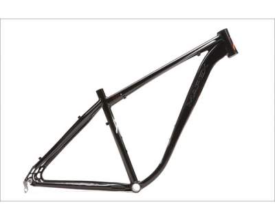

Per un po' più di un' oretta girato per villa Pamphili con ottime sensazioni.
Qualche problema all'inizio con il cambio ma dopo qualche sosta per registrarlo, preciso come un orologio Svizzero.
Anche il reggisella mi ha dato qualche problema, visto che tendeva a scendere e a far inclinare la sella verso l'alto.
Poi una volta serrate le relative viti tutto ok.
Quello che mi ha sorpreso di più è stata la reattività  e precisione nello stretto dei single track. Ottima anche la trazione delle ruote, molto leggere e scattanti.
La fork rigida si è comportata bene, anche perchè ha fatto del fattore ponderale la sua prerogativa. Precisa, assorbente ma non la utilizzerò mai in gara: mi incute troppo timore una forcella tutta in carbonio in MTB.
Giusta la rapportatura anche se a Villa Pamphili non esistono salite ma solo brevi e intensi strappi.
Ottimi i semisconosciuti freni "cinesi" Hygia SLP leggerissimi ma anche molto potenti (assomigliano molto agli Shimano XTR/XT).
Sugli sterrati veloci molto stabile ma ripeto, essendo tratti abbastanza brevi non ho potuto riscontrare la famosa stabilità  delle 29er in questo campo.
Forse un po' alto il manubrio anche se il rise permette un ottimo controllo del mezzo soprattutto in discesa e negli strappi in salità  non mi ha creato particolari problemi. Forse passerò prossimamente al flat.
Con la fork rigida non credo sia adatta, almeno per me, a farci Gf o addirittura Marathon. Meglio una forcella ammortizzata almeno da 80mm.
Non ho trovato particolarmente nervoso il retrotreno, merito forse delle ruote (ZTR Crest) e delle coperture Maxxis Crossmark.
Prevedo di utilizzarla in altre prossime uscite di prova, anche per trovare il giusto assetto di guida e provare a trarre il massimo da questa tipologia di bici.
Ciao a tutti Paolo

ho trovato un telaio 29 in alluminio circa 1,7 kg con geometria trail che può montare forcelle da 100 e addirittura 120 costo irrisorio 225
