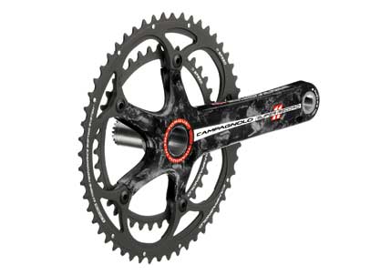

"fili che passano sotto" significa che hai i cavi del cambio che passano sotto alla scatola del movimento centrale? Se è così stai tranquillo....le bdc sono tutte fatte così!
Per montare la guarnitura come vuoi tu cambiando le corone, tralascio aspetti di sviluppo metrico (sul punto è molto più ferrato mauro65 che vedrai interverrà ...), e ti dico che secondo me devi cambiare tutta la guarnitura perchè il cosiddetto "girobulloni" ovvero la distanza tra le "razze" della pedivella e le corone è diversa nella compact rispetto alla tradizionale....
ti posto due foto che visivamente ti fanno capire la cosa

ciao Zio per i fili che passano sotto intendo quelli sotto al manubrio nel senso l'ultimo modello!!
per quanto riguarada le foto quello sono campagnolo!!
