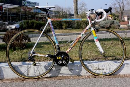

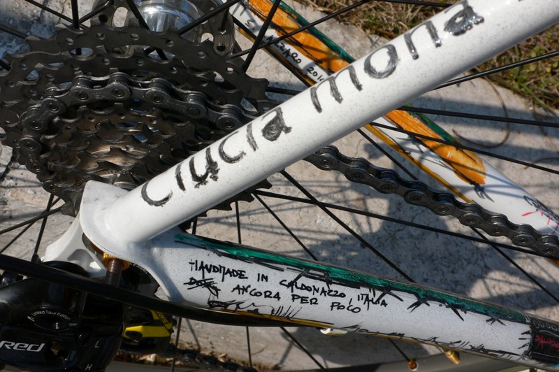

mauro65 » 14 anni fa
hai ragione....
belle belle belle le scritte sulla terza foto!!
