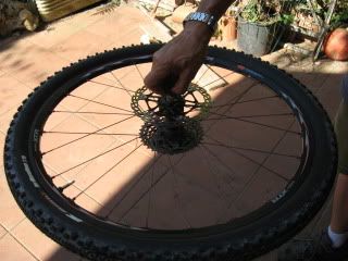

Partiamo da questa configurazione: cerchi tubeless o resi tale con il kit, gomma per camera. Abbiamo in precedenza montato, gomma e camera, e lasciati ad assestare per qualche ora. Per il lavoro è necessario un compressore, ho in alternativa una o due bombolette di CO2. Photobucket

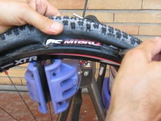

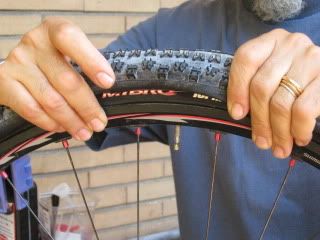

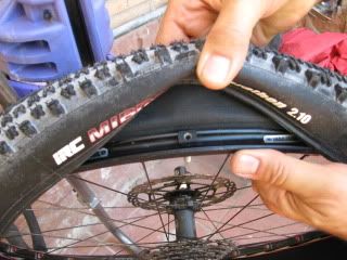

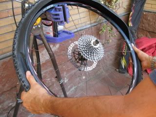

Sgonfiamo e stalloniamo. Avendo cura di staccare il pneumatico da un solo lato del cerchio. Per fare questo spingiamo da una parte sul pneumatico, e dall'altra sul bordo del cerchio.<>
Photobucket
Photobucket
Photobucket
Rimuoviamo la camera. Photobucket

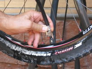

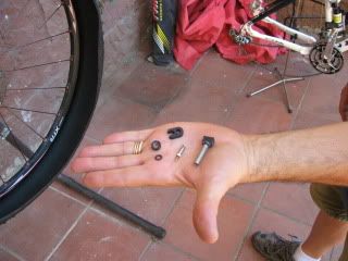

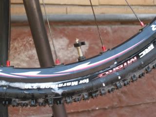

Installiamo la valvolina per tubeless. Io consiglio quelle smontabili. Photobucket
Photobucket

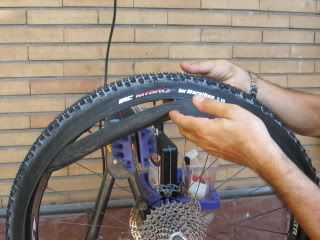

Rimontiamo il pneumatico, avendo cura di iniziare dal punto opposto alla valvola. Photobucket
Saponiamo abbondantemente Photobucket

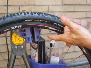

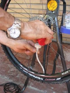

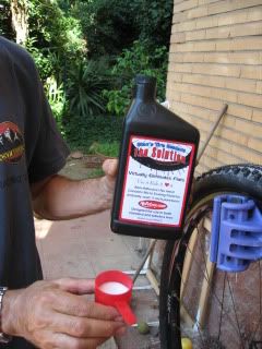

Dopo un paio di minuti, o il tempo che impiega a sgonfiarsi da solo, metto il lattice: ricordatevi di scuotere bene con energia la confezione del liquido.Usate una quantità  di 60 ml, circa 30g. Photobucket
Photobucket

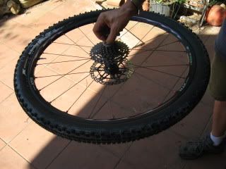

Fate girare la ruota in orizzontale da un lato e dall'altro, scuotetela molto bene, e poi sbattetela gentilmente sul pavimento mentre la fate ruotare poco per volta. Photobucket
Photobucket

Intanto una domandina: come si capisce quando il liquido sta finendo? Se ce n'è troppo, peso a parte, ci sono controindicazioni?
Dei passi indicati segnalo: Saponiamo abbondantemente. Sembra inutile ma invece è importante. Io ho usato una bomboletta di CO2 per pneumatico.
