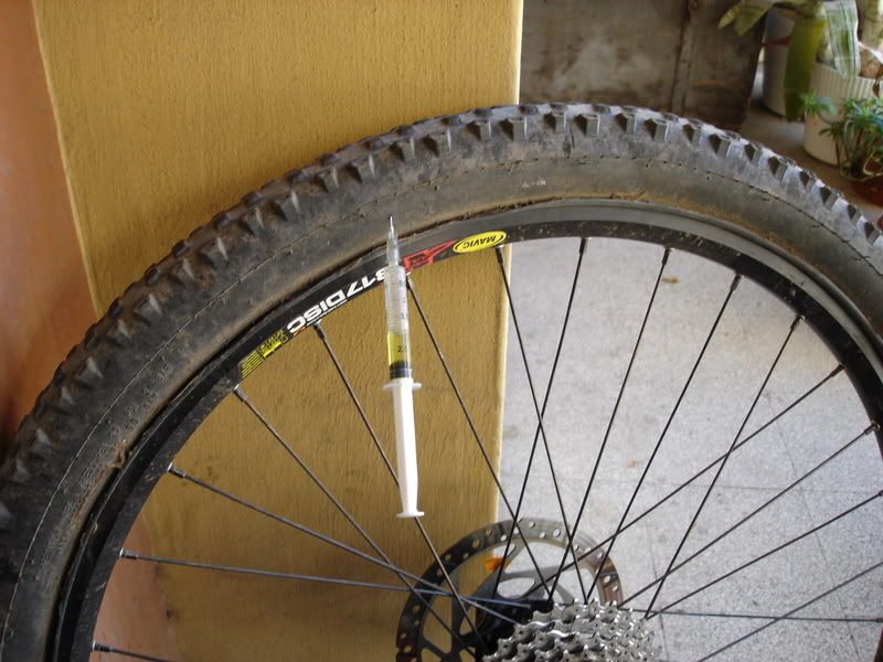

per rispondere a Amaiorani, io ho bucato con un chiodo del 6 senza nemmeno rigonfiare. La casa DT garantisce la chiusura di strappi fino a 4mm.
lagavulin » 18 anni fa
Capisco che queste soluzioni salvano le forature minime o le "pizzicate (che teoricamente con un gel interno non dovrebbero più esserci). Nel caso di forature con permanenza dell'oggetto forante all'interno delle coperture salvano comunque?
Le mi due ultime forature sono state cocci di bottiglia, uno bello grosso dove penso manco il lattice avrebbe fatto nulla (ho dovuto buttare la camera d'aria), l'altro con un coccettino che pian piano si è infilato nel copertone passando dall'altro lato e forando fascia e camera.
Una foratura di dubbia tappatura con gel è anche quella da chiodo o puntina permanente (mi è successo anche questo).
Illuminatemi!

ho giusto fatto qualche foto, appena ho tempo la metto online
"amaiorani"

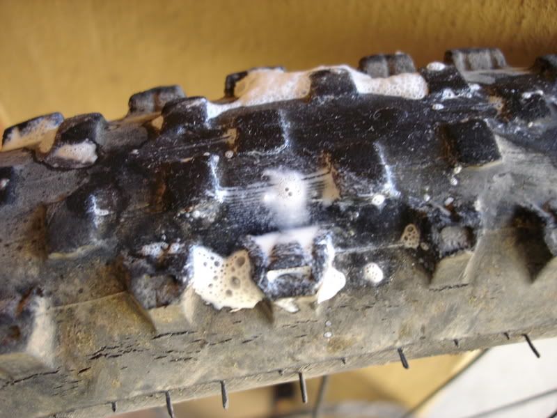

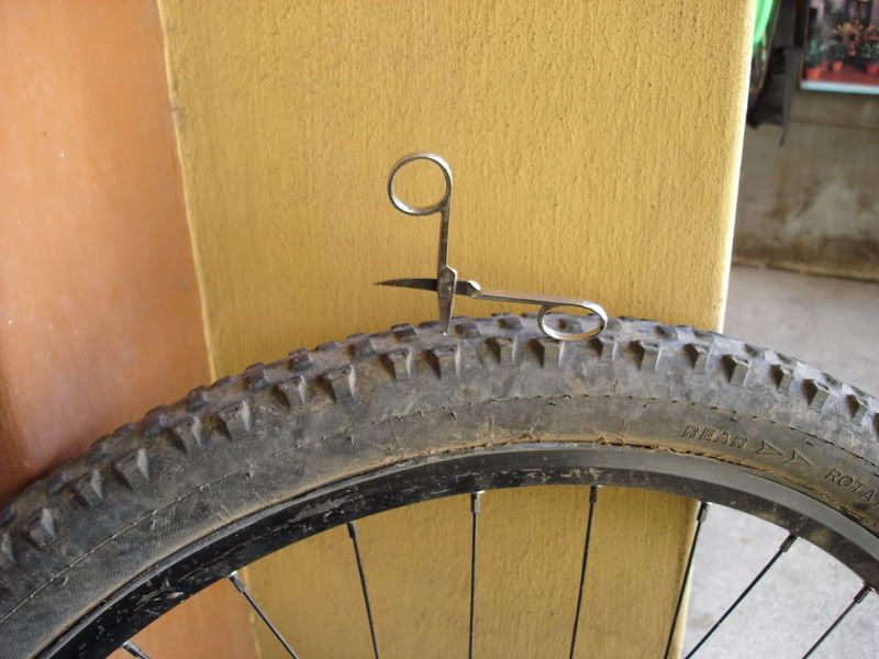

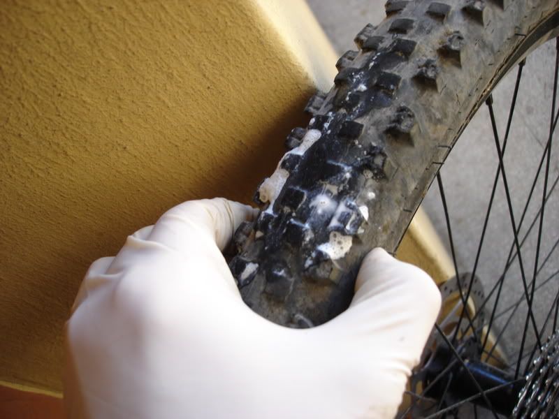

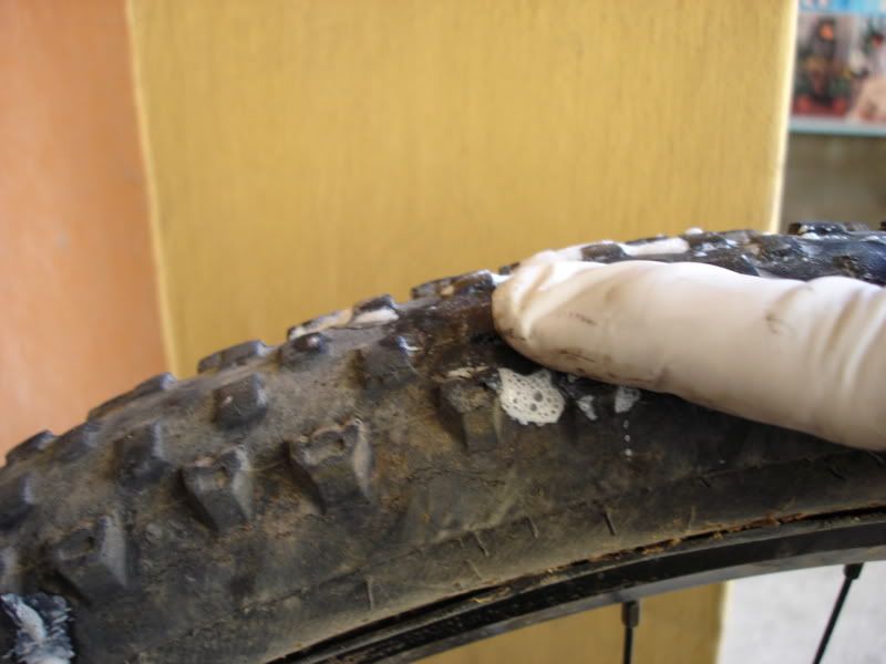

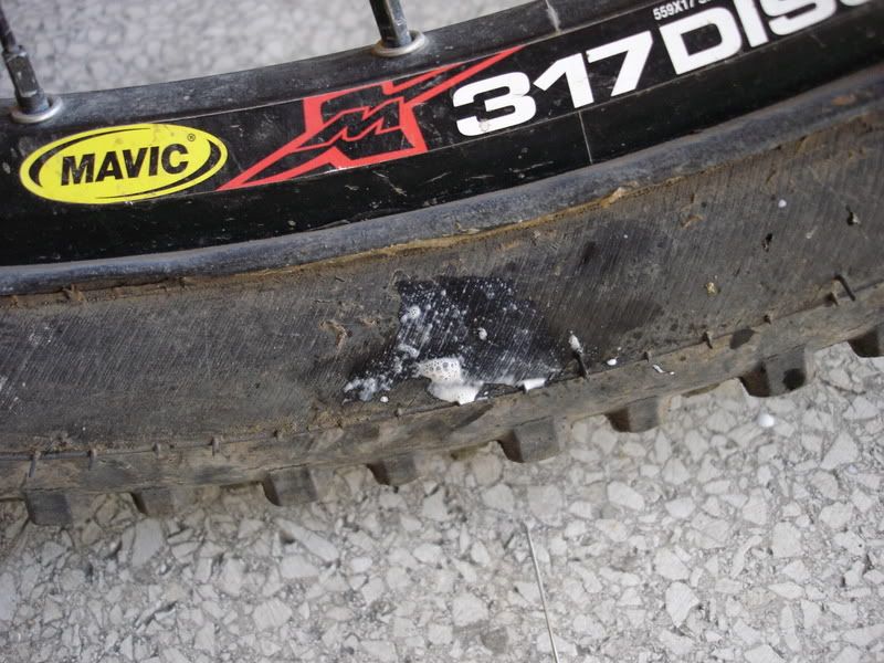

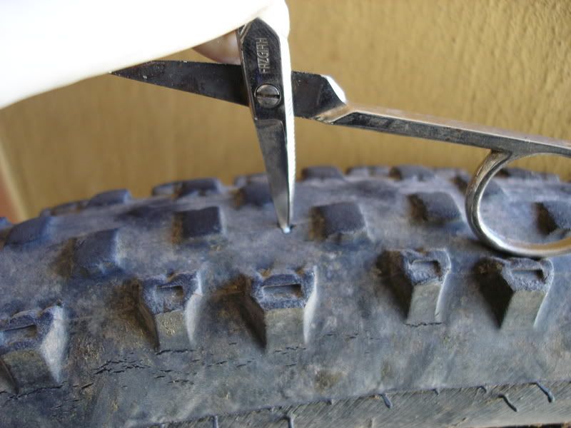

...giudica tu stesso !!!
1
10 secondi dopo....completamente chiuso
2
sempre più difficile.....
3
....togliamo la forbice......
4
....qualche secondo di pazienza......
5
....chiuso anche questo !!!!
6
....perdita di pressione quasi nulla, se fosse capitato in movimento probabilmente non me ne sarei neanche accorto !!
7
....più di cosi nn sò davvero cosa dirvi. Oqnuno tragga le proprie conclusioni :grin:

Devo dire che mi hai quasi convinto!
Con le fasce le uniche forature sono rimaste quelle che ti ho detto e certo che con un pò di pazienza potrei eliminare pure queste! Una bella idea per pastrocchiare un pò una domenica che piove oppure durante le feste di natale!
